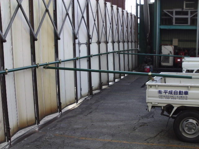

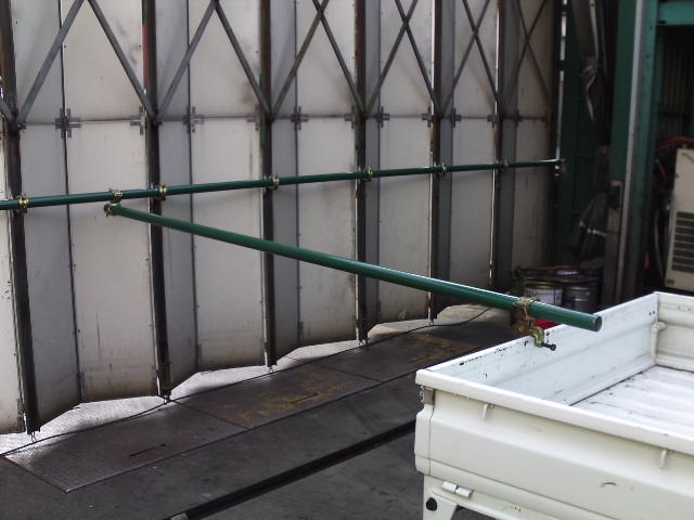

台風被害防止装置
大型台風が来たとき大型ラインの門が風で吹き飛ばされないように単管で養生できるブラケットを製作しました。また台風が来たら活躍してくれると思います。
構想・総指揮 森永
製作     山口・飯村
写真のみ   河野
user.png 飯村 time.png 2011/11/09(Wed) 09:20 No.1220 記事編集
チョボラです。
毎年の台風で悩まされ心配だった大型ラインの門。
お蔭様で、よっくり眠れそうです。
沢山の人がかかわって出ましたの4名様をチョボラ表彰します。
写真に登場するのも全員のモティベーションが上がった。という事にしておきます。
user_com.png 社長 time.png 2011/11/09(Wed) 10:20 No.1221 記事編集

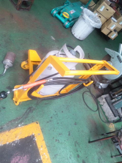

投稿するのが遅くなりました<(_ _)>
LPガスのバーナーの台車を作りました。
ガス溶接では間に合わない時はLPを使ってください。
幅広く熱せます。
user.png 河野 time.png 2011/11/08(Tue) 23:06 No.1218 記事編集
ちょぼらです。
投稿は遅れてもいいんですよ。早いほうがいいのですが、大切なのはキチンとチョボラを意識して忘れないことです。
河野君の、まとめ出しに刺激されて沢山のチョボラや独り言が出てくることを期待しています。
user_com.png 管理人 time.png 2011/11/09(Wed) 00:06 No.1219 記事編集

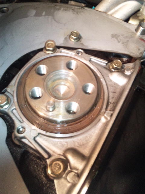

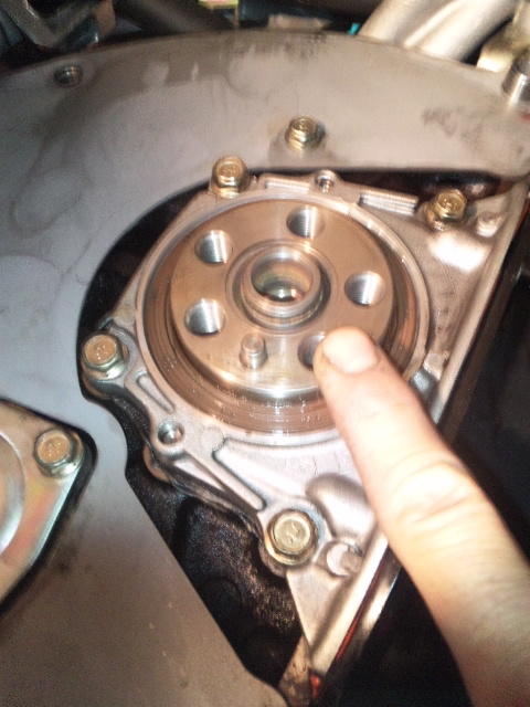

注意
A/T車にM/T車のE/Gを乗せる変え時の注意!!
A/T車にはカラーがあり
M/T車にはカラーがないです。
これに気ずかず組んでしまい、本日A/Tフロントシールよりオイル漏れで帰ってきました。
1枚目がカラーありで、2枚目が無しです。
user.png 河野 time.png 2011/11/08(Tue) 22:49 No.1212 記事編集
Re: 注意
技術の継承ですね。自分の経験をこのように公開することで皆のレベルアップになる。
失敗から、技術力と心の成長を手に入れてください。
user_com.png 管理人 time.png 2011/11/08(Tue) 23:49 No.1213 記事編集
