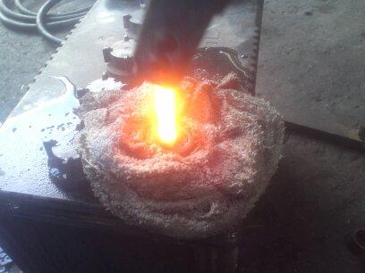

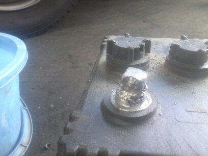

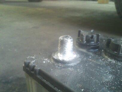

ポール盛り
 これも 平成自動車に来て初めて見た「技術」最初に見たときは、ビックリしました。
バッテリターミナルの修復、通称「ポール盛り」
接触不良等でターミナルが熔けてバッテリを使えなくなる。
普通なら「バッテリ交換」
安いバッテリ(小型用で数千円のモノ)なら「交換」も納得できるが、数万円もするバッテリ、しかも性能的には、まだまだ使えるモノだったら・・
5000円くらいからで直るなら大型バッテリは、値打ちがあります。
やり方は
① 損傷したターミナルを磨き、「型」を叩き込む。
② 水で濡らしたタオルをその周りに巻く。
③ 正常なターミナルにブースターケーブルをつなぎ、もう片方には、「炭素棒」をつかませる。
④ 損傷しているターミナルに炭素棒を「チョンチョン」と接触させる。
⑤ すぐに熱を持ち炭素棒は、真っ赤になります。
  それをターミナルに押し付け熔かします。(ハンダのようにドロドロになります。
⑥ 足らない分の材料を熔かし型いっぱいになるまで盛ります。
⑦ よく冷やし、型をはずしてターミナルをプライヤーでつかんで持ち上げても外れないようなら成功です。
熔かすのをビビると間に「ス」ができて見栄えも悪いし、接触不良のもとになります。
やりるぎるとターミナルの土台まで熔けてバッテリがダメになります。
リスクは高いですが成功すれば、値打ちのある仕事です。怖がらずにやってみましょう。

技術の継承というちょボラです。
自分の記憶ではガスで溶かしていたような。この投稿の方法はよさそうです。
ただし、バッテリーは「危険な塊」と思ってください。
充電中は水素を発生しますので「水素爆弾」になります。ターミナルの脱着でスパークさせると非常に危険です。
創業メンバーのY君が、バッテリーの爆発で大きなけがをした事を思い出しました。

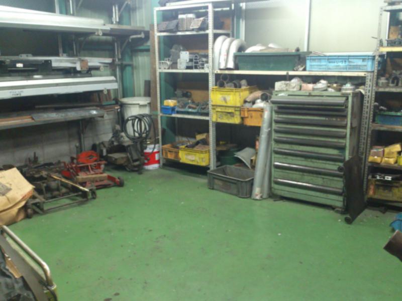

かたずけ
加工場の奥のスペース。主にボルト置き場の印象のあるスペース。足の踏み場がないくらい散らかっていましたのでかたずけました。
非常に広いスペースが生まれたので何か有効活用できると思います。
みなさん思案してください。

片付いたのを見て、自分も投稿しようと思って写真を撮りました。
でも、飯村君が先に投稿してくれましたのでコメントします。
不要になった実験済みのバンパーなどを思い切って処分したり、整理整頓すればこんなにスペースができます。
町の小さなバイク屋さんより大きな場所かもしれません。
飯村君が作った有効な場所をうまく活用したいです。
このスペース・前のバンパー関係の在庫場所(中二階)・現在の二輪ライン・今の工具室・部品置き場等、早く手を付ける方が早く楽で楽しい職場になるような気がします。
誰かがする、いつかする、時間がない、今でなくてもええか、・・・そのうちに忘れるのでしょうか。
一人ひとり、自分がリーダーだという自覚。
社長が出てきて、ああだこうだとなる前に・・・・・・、時間は作る物だと自分は教わりました。

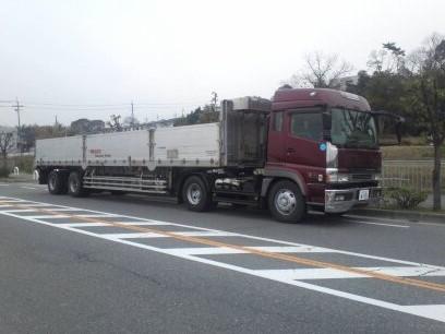

平成トラクター
 先日の社内勉強会でも話がでた「平成トラクター」
当初のモクロミをはずれ、エイワン様からの仕事がありません。
しかし、他の数社のトレーラーとは、連結検討が取れています(サカノ商運様、太陽運輸様、キャニオン様、それぞれ1~数台)
こちらのお客様からは、確実に「仕事」をいただけます。ですから、償却には、数年かかりますが「在ってソン」ではないです。
今後、無料でできるのは、当然ですが、有料での連結検討も採算が合えば、取っていきたいと思います。
普段は、トレーラーだけ置いていくお客様もいます。
その車両移動にも役に立っています。
(写真は、太陽運輸様所有トレーラー、車検、更変で和泉陸地へ行った時のもの)

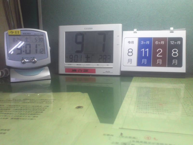

月めくりカレンダー
 検査業務での「適合証チェック」
毎月、約1割の「未記入、誤記入」があります。
それを少しでも減らす対策は、無いか。
その第一弾が「月めくりカレンダー」
当初、デジタル時計での次回点検日の確認を企画してたのですが、時計の誤作動で信頼性に欠けるとのことで却下。
そこで登場したのがこのカレンダー。
色わけもしてあり非常に分かりやすい。
製作は、お客様のお車で「ローで走る女、オニマル」
おかげで、今のところ、「月」に関しては、誤記入は無いです。
経理部長の「個人目標」でもある「不適合チェックリスト0」に向けて他の対策も皆で考えていきましょう。
9月9日は、書類監査です。
チェック体制のお陰で、いつも自信を持って書類を提出できます。
スタッフの皆様に「感謝」

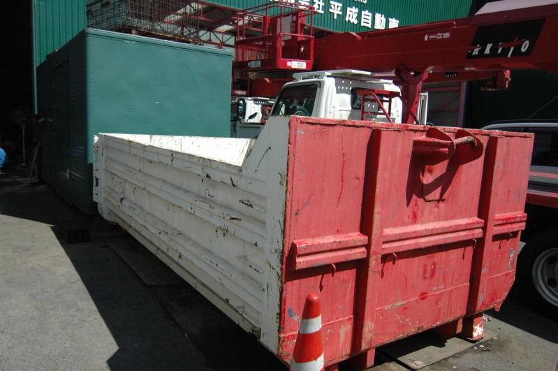

鉄スクラップ
数か月前に鉄スクラップの引き取り業者を㈱トーナイ ~ ㈱ナンセイを変えました。
変更理由は、①スクラップの箱から業者のトラックに積み替える作業が大変で当社のフォークリフトも痛むので、②パッカンを置いて欲しい再三の要望に㈱トーナイ応えられなかったこと。③㈱ナンセイが営業に来てその希望がかなった事。③結果的に鉄くづの単価が上がることです。
さて、㎏/16円(トーナイ)が㎏/24円(悪い鉄くずは19円)になり、その成果は、6月:68,460円 7月:49,310円でした。
「パッカンさえあれば高く売れる」という願いは諦めなかったことで実現して大きなお金を生みました。

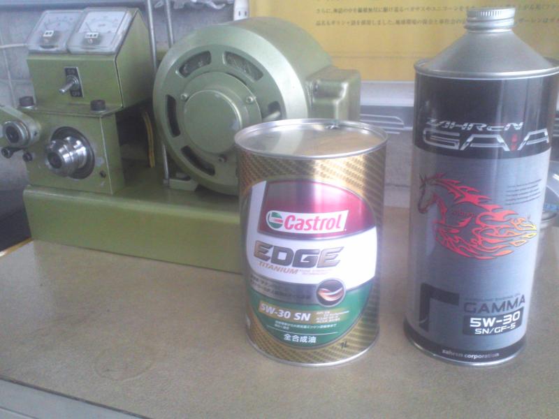

ザーレンオイルテスター
ザーレンオイルテスター、比較するオイルは、「あるメーカーのオイル」と
あえてどこのメーカーか公表しないのは、そこのメーカーのイメージを悪くするから。
しかし、リアルさがない。
以前にザーレンの研修で、色々なメーカーのオイルを準備し、
お客様に「○○さんは、どのオイルを入れていますか?」
と聞き、実際に入れているオイルと比較して見せるというのを見て
「これは、オモシロイ!」と思っていたのですが、なかなか買い揃えるまでに到っていませんでした。
しかし、最近、テスターをしてもマンネリ化・・ 少し変化がホシイ・・
と思ったとき、あの研修を思い出しました。
オートバックスで迷うこと30分。
昔、愛してた「オイルの王道 カスロトール」に決定。
カストロール1リッター2050円、ザーレンオイル1リッター1470円の比較。
5W-30グレードは、一緒。
リハーサルのモニターは、平成ルーキー「福井」
テスターを見せて「どうや、ワイルドだろ?」じゃなくて「スゴイだろ?」
福井「スゴイっす」「自分も入れてみたいっす」
と相変わらずクールな反応でしたが確かに驚いてる様子でした。
これから少しづつオイルを集めていき、お客様に
「どのオイル入れてますの?」
と、テスターで驚きとオモシロさを楽しんでもらおうと思います。

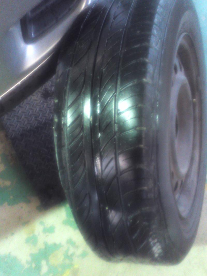

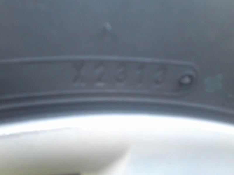

タイヤ
 先日、納車でサービスカーのティーノを使用した時、走行中、振動を感じた。
伸二 「なんか振動するな、路面のせいか?」
飯村 「どうでしょう?」
伸二 「帰ったら、リフトあげようか」
飯村 「分かりました」
飯村 「伸二さん、タイヤ後ろ2本にこぶできてましたわ」
翌日、港タイヤにタイヤ交換依頼、その時、この原因について聞いたところ
① 劣化による亀裂により、内部のワイヤーに水分が浸透しサビて切れる
② 異常な気温(高温)で空気圧が上昇したり、ゴムが変形したりする
③結果、振動、最悪は、バーストして危険な状況に陥る
タイヤは、所詮ゴム。時間が経てば、劣化します。
タイヤの残量があっても年数が経てば、劣化します(ティーノも残量はあった)
タイヤには、製造期日が表示されてます。
ひび割れしてるタイヤ、「危ないよ」と注意してください。
製造期日の見方は、(2313)2013年23週と見ます。
ちなみに、不具合が出ていたタイヤは、2007製造のタイヤでした。

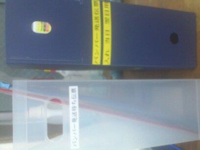

バンパーの伝票入れ(ちょボラ)
先日、バンパー発送の伝票が、一般の伝票に紛れ込み、危うく発送が遅れるとこでした。
それを回避するために、専用の伝票入れを作りました。
ここに入っていることを意識し漏れなく発送できるよう、ミーティングで伝えました。
みんなで意識して「クレーム 0 」を目指しましょう。
user.png 伸二 time.png 2013/08/07(Wed) 22:32 No.1695 記事編集
発送遅れに対する危機感から生まれた発明です。バンパーだけでなく顧客ニーズの【不】には神経をとがらせています。
間違いは緊張して集中をしていてもおこりますので、この提案のように仕組みそのものが間違いを防止するような方法が正しいことです。
もっともっと皆で知恵を出し合い、情報交換をお願いします。
user_com.png 社長 time.png 2013/08/07(Wed) 23:32 No.1696 記事編集
